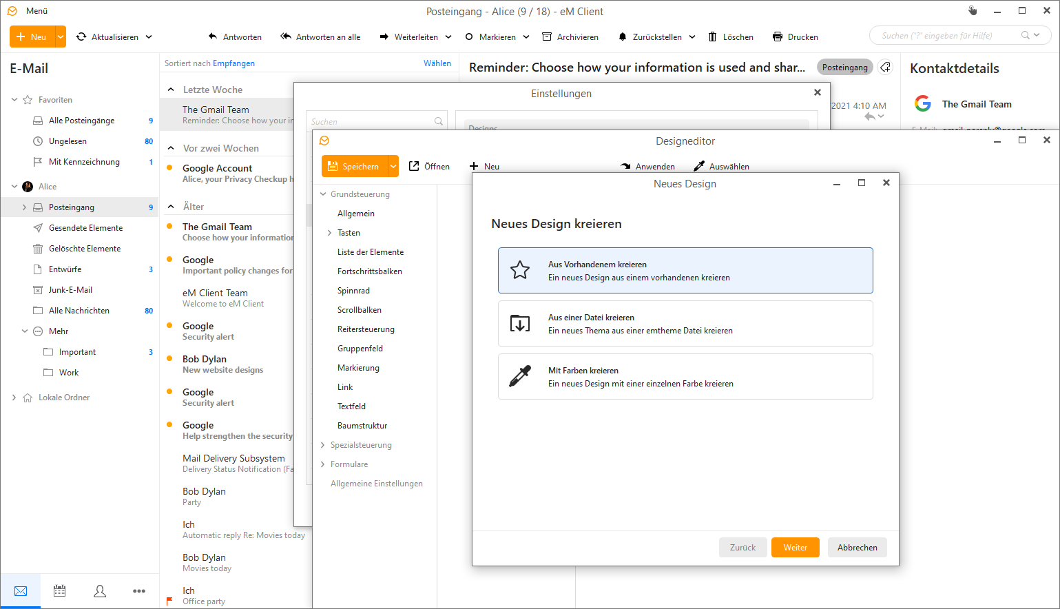

Wenn man den Designeditor in einem neuen Fenster öffnet, wird automatisch das aktuell in eM Client verwendete Design hochgeladen und man kann sofort mit der Bearbeitung beginnen (diese Funktion steht ab der Version 8.1.973 zur Verfügung). Möchten Sie ganz von vorne anfangen und auf diese Weise ein nagelneues Design entwerfen oder ein schon vorhandenes Design bearbeiten, klicken Sie auf "Neu". Es wird ein weiteres Fenster mit folgenden drei Optionen geöffnet:
  • Aus Vorhandenem kreieren – über diese Funktion lassen sich kleine Änderungen in schon vorhandene Designs, die Ihnen gefallen, einarbeiten. Nutzen Sie diese Option für den Feinschliff kleiner Details.
  • Aus einer Datei kreieren – über diese Funktion können Sie eine beliebige benutzerdefinierte Designdatei (.emtheme) auswählen. D.h. Sie können die von anderen Nutzern entworfenen Designdateien bearbeiten. Sehen Sie sich unsere Designgalerie an.
  • Mit Farbe kreieren – über diese Funktion können Sie von der Farbpalette eine Farbe auswählen und der Editor schlägt automatisch die Farben der einzelnen Steuerelemente vor, die aus der ausgewählten Grundfarbe hervorgehen.
Theme editor eM Client Designeditor: Neues Design entwerfen

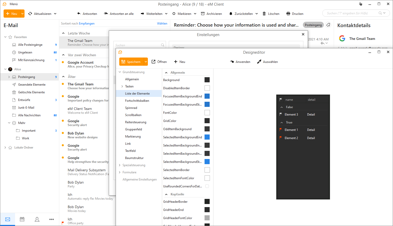

Klicken Sie auf "Fertigstellen", um die Auswahl zu bestätigen und das Design zu bearbeiten. In dem Designeditor steht Ihnen eine komplette Übersicht der Steuerelemente zur Verfügung, die in eM Client zu finden sind. Sie sind in Kategorien eingeteilt: "Grundsteuerung", "Spezialsteuerung", “Formulare” und “Allgemeine Einstellungen”.
Theme editor eM Client Designeditor: Bearbeiten
Kategorien der Grafikelemente
  • Grundsteuerung: hier findet man die grundlegenden Steuerelemente, die man in eM Client am häufigsten sieht – die Texte, den Hintergrund, die Textfelder und weitere einfache Steuerelemente.
  • Spezialsteuerung umfasst grafische Elemente mit einer speziellen Funktion, die vor allem im Kalender, in den Kontakten, auf der Seitenleiste, in den Anhängen und weiteren Bereichen die Anwendung finden.
  • Die Formulare sind einfach gesagt die einzelnen „Fenster“, über die man eM Client steuert (z. B. das Fenster, in dem man eine neue E-Mail schreibt, einen neuen Termin oder Kontakt erstellt o. ä.). Sie können sowohl ihre Farbeinstellungen, als auch andere Eigenschaften ändern.
  • Allgemeine Einstellungen: hier können Sie den Designnamen und den Namen des Autors eingeben oder einen Screenshot als Vorschau hinzufügen. Über den Button „IsDarkTheme“ bestimmen Sie, ob es sich bei Ihrem Design um ein dunkles Design handelt und die Symbolfarben umgekehrt werden sollen oder nicht.

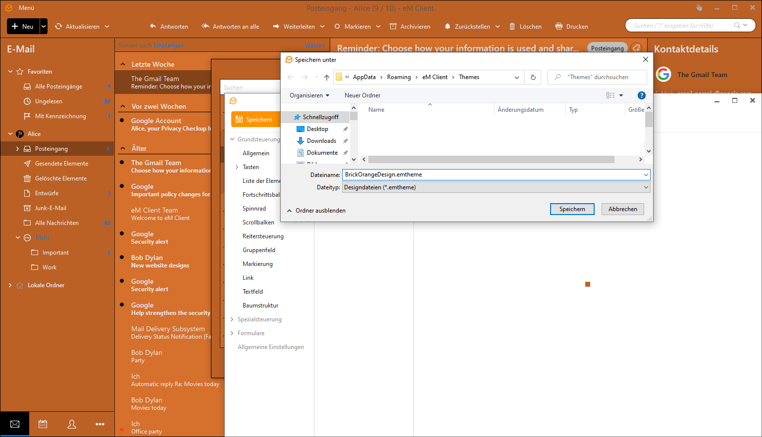

Um das bearbeitete Design anzuwenden, klicken Sie noch auf die Taste "Anwenden" in der oberen Symbolleiste des Editors (oder drücken Sie F5 als Tastaturkürzel).
Theme editor eM Client Designeditor: Speichern

Nach jeder Änderung muss erneut die Taste "Anwenden" angeklickt werden, damit die Änderungen in die Benutzeroberfläche des eM Clients implementiert werden.
Vergessen Sie nicht das neu entworfene Design zu speichern und passend zu benennen, um es später schnell finden zu können. Das gespeicherte Design muss nämlich über Einstellungen > Aussehen > Designs > Import ins Programm importiert werden.
