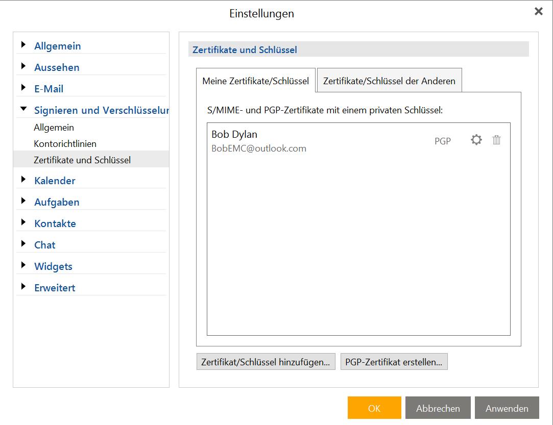

Konfiguration
Damit Sie PGP im eM Client nutzen können, ist es nötig einen privaten und einen öffentlichen Schlüssel für jede E-Mail-Adresse zu erstellen oder zu importieren, mit der Sie die Nachrichten verschlüsseln oder signieren möchten. Die Zertifikate stellen Sie über Menü > Extras > Einstellungen > Signieren und Verschlüsselung > Zertifikate und Schlüssel ein.
PGP Setup

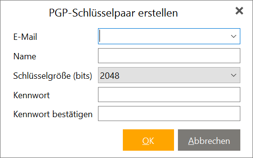

Wenn Sie PGP noch nie genutzt haben, können Sie mithilfe der Option „PGP-Zertifikat erstellen“ ein neues Schlüsselpaar erstellen. Wählen Sie die E-Mail-Adresse, geben Sie einen Namen und ein Kennwort ein und klicken Sie auf „OK“. So wird ein neues Schlüsselpaar erstellt.
Falls Sie schon eigene Schlüssel haben, können sie über die Option „Zertifikat/Schlüssel hinzufügen“ importiert werden.

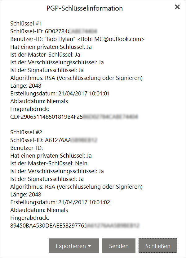

Schlüsselverteilung
Nach der Konfiguration müssen die öffentlichen Schlüssel an die Menschen geschickt werden, mit denen Sie gesichert kommunizieren wollen.
Am einfachsten geht es mit einem Doppelklick auf das gewünschte Zertifikat unter „Meine Zertifikate/ Schlüssel“. Es wird ein Fenster mit Details über das Zertifikat geöffnet, in dem Sie auf „Senden“ klicken. Der Empfänger dieser Nachricht kann den beigefügten Schlüssel zu den anderen Schlüsseln im eM Client importieren.
Es ist wichtig, die Echtheit des Schlüssels auch über einen anderen Kommunikationskanal als per E-Mail zu bestätigen, z. B. per Telefon. Sie können den Empfänger anrufen und den Fingerabdruck-Code des abgeschickten und empfangenen Schlüssels vergleichen (diesen Code finden Sie unter den Details des Schlüssels).

Jeder Schlüssel hat einen einmaligen Fingerabdruck. Dieser Fingerabdruck besteht aus Buchstaben und Zahlen. Dies ermöglicht es, die Echtheit des Schlüssels, der über einen unsicheren Kommunikationskanal geschickt wurde (z.B. per E-Mail), einfach zu überprüfen. Dadurch können Sie sich sicher sein, dass die Schlüssel nicht geändert wurden, was die zukünftige sichere Kommunikation bedrohen würde. Der Fingerabdruck auf der Seite des Absenders und des Empfängers sollte mittels eines anderen Kommunikationskanals verglichen werden, z.B. per Telefon.
