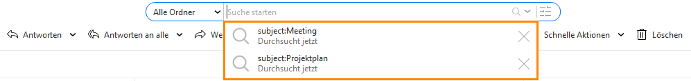

Haben Sie schon in der Vergangenheit nach etwas gesucht, wird nach einem Klick in das Suchfeld Ihr Suchverlauf angezeigt. Dort können Sie eine der vorherigen Suchanfragen entweder wiederholen oder durch einen Klick auf das X-Symbol vom Suchverlauf löschen.
eM Client: Search history

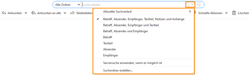

In der rechten Ecke der Suchleiste können Sie durch einen Klick auf das Pfeilsymbol neben dem Lupensymbol das Kontextmenü der Suchleiste öffnen.
eM Client: Search options
In dem Kontextmenü gibt es unter Aktuellem Suchverlauf eine Liste der zuletzt durchgeführten Suchanfragen, auch hier lässt sich eine Suchanfrage wiederholen.
Sie können auch bestimmen, in welchem Teil der Nachricht die Suche durchgeführt werden soll: entweder schränken Sie die Suche auf einen bestimmten Nachrichtenteil ein, wie z.B. den Betreff, oder Sie lassen alle Teile durchsuchen. Automatisch werden „Betreff, Absender, Empfänger, Textteil und Anhänge“ durchsucht, sobald Sie aber diese Option ändern, wird sie auch für alle zukünftigen Suchanfragen angewendet.

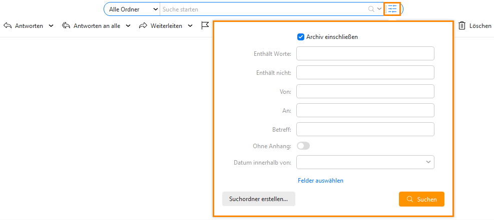

Die Funktion Erweiterte Suche finden Sie in der rechten Ecke der Suchleiste unter dem Schiebereglersymbol.
eM Client: Advanced search settings

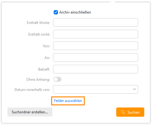

Die Suchfelder lassen sich durch einen Klick auf „Felder auswählen“ noch erweitern:
eM Client: Advanced search settings - Choose fields
So wird ein Dropdown-Menü geöffnet mit allen zusätzlichen Feldern wie Nachrichteninhalt, Textteil, Dateiname des Anhangs, Cc usw., die man nach Bedarf aus- und abwählen kann:
eM Client: Advanced search settings - Droprown menu

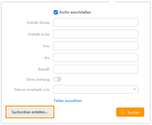

Einen Suchordner erstellen Sie ganz einfach mit einem Klick auf „Suchordner erstellen...“, nachdem die Suchparameter eingestellt wurden:
eM Client: Create search folder
